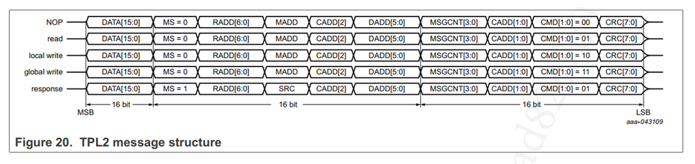

mirath
我在研究MC33665的datasheet,发现TPL2消息体有问题,第二个16bit数据中,MS+RADD+MADD+CADD+DADD数据长度为18bit,大于16bit,这里怎么理解?
7,201件の閲覧回数
edgar123
CADD[2]是CADD的最高位,一位不是三位。

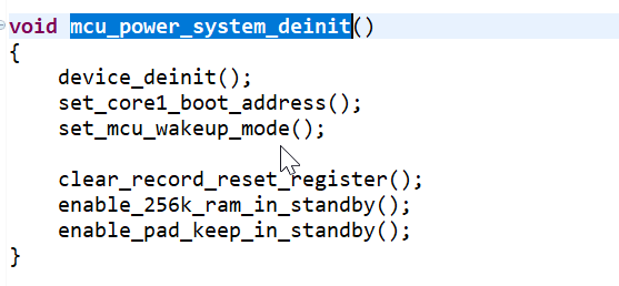

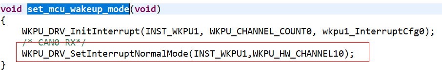

652319403
你好
      我最近在MPC 5746b mcu 的电源管理碰到了一些问题。当周期测试休眠唤醒时,有时会出现造成MCU卡死的现象
也就是无法唤醒,设置的唤醒源是由can的rx来触发唤醒的
整个流程大致是收到休眠报文时,先处理完数据后,deinit外设,然后设置唤醒源以及唤醒后程序开始运行的地址。
能帮我分析一下吗
谢谢啦

24,936件の閲覧回数
652319403
hi Allan An
用作唤醒的CAN模块是MCU的CAN模块
Best Regards
Xiao Yang
